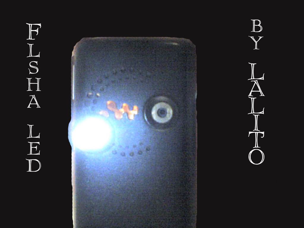

Archivo adjunto 26076Archivo adjunto 26076El momento que tanto se ha esperado, por fín pongo el tutorial para ponerle un flash led al w200, no teneís que perforar nada y nada de soldaduras, es un método muy simple y sencillo...
Dejo imagen para que veais que no es ningun fake:

mira amigo si no quieres perforar y soldador...lo más básico para encender tu led es esto, abrir la tapa y mover las patillas del led y cerrarlo y lo mismo para apagarlo, se que es un poco lioso, pero es lo más fácil de hacer... y respecto a las imagenes, como ya dije no encuentro mi cámara digital, haber si mi hermana me deja su movil que tiene 2MPX en su cámara y seguro que se vé mejor o si no le cojo el w200 a mi hermana...dew
