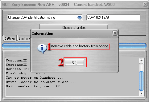

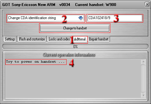

 Cambiar el numero de identificación CDA en teléfonos CID49
Teléfonos CID49: K310 - K510 - K600 - K608 - K750 - V600 - - W300 - W550 - W600 - W700 - W800 - W900 - Z530 - Z550
Clic en "Aditional".
Clic en "Change CDA identification string".
Escriba el numero CDA. Para obtener el CDA mire el la lista de CDA.
Con el teléfono apagado, retire la batería y recolóquela, conecte el cable al teléfono.
Aguarde la identificación del teléfono.
Aguarde hasta que aparezca el mensaje, desconecte el cable y remueva la batería del teléfono.

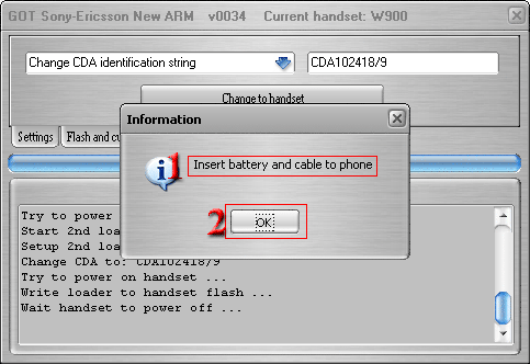

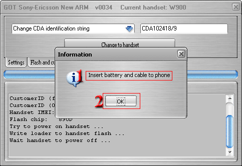

Clic en "OK"
Recoloque la batería y conecte el cable al teléfono.
Clic en "OK"
Aguarde, el programa ejecutará las siguientes operaciones:
-Lectura de la versión CXC.
-Cambio de CDA.
Clic en "OK"
Clic en "OK"

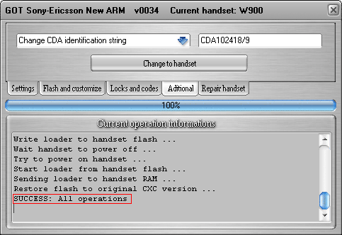

-Restauración del archivo Flash para la versión original CXC.
Aguarde hasta que aparezca en mensaje "SUCCESS: All operations"
