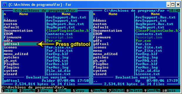

  Cree una carpeta llamada "gdfstool" dentro de C:\Archivos de programa\Far\
  Guarde todos los archivos: gdfstool.exe, el archivo gdfs.raw y los scripts dentro de esta carpeta.
Inicie Far Manage. Presione en la carpeta anteriormente creada "gdfstool"

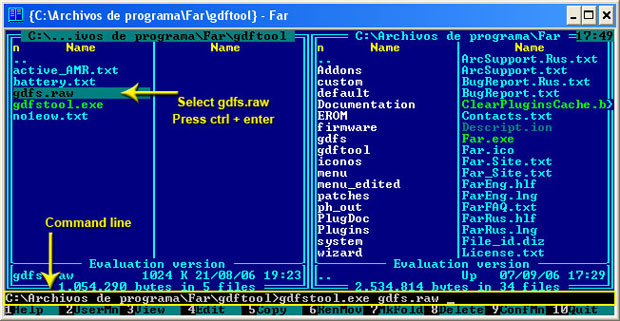

Utilice la línea de comandos del far para editar la gdfs. Seleccione el archivo " gdfstool.exe" y presione "ctrl + enter", aparecerá en la línea de comando abajo "gdfstool.exe".
Seleccione el archivo "gdfs.raw" extraído del movil, vuelva a pulsar "ctrl + enter", en la línea de comandos se añadirá el nombre de este archivo al lado de "gdfstool.exe" como muestra la imagen:

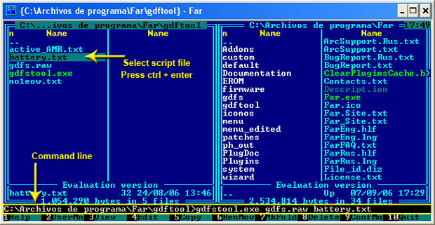

Seleccione el archivo de script deseado, pulse "ctrl + enter". De esta manera se añadirá a la línea de comandos el nombre del script deseado.

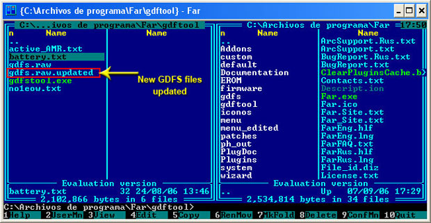

Presione "enter" para que se ejecute la línea de comandos, una vez finalizado el proceso pulse "ctrl + o" para visualizar si el proceso fue correcto.
Se creara en esa misma carpeta un archivo llamado  "gdfs.raw.updated"
Y por ultimo escriba la nueva gdfs, suba el archivo ".updated" como si fuera un raw normal siguiendo la guía "Write GDFS files".
