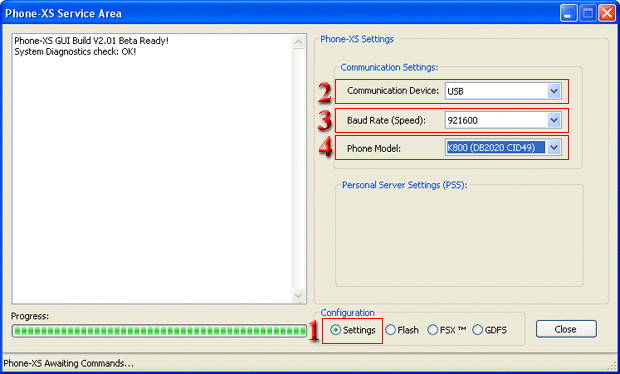

  Settings -  Testar el cable - Seleccionar el puerto y modelo de teléfono
Seleccione el menú "Settings".
Clic en el menú despegable "Communication Device" y seleccione el puerto, si está usando el cable DCU-60, seleccione "USB".
Clic en el menú despegable "Baud Rate (speed)" y seleccione la velocidad (921600)
Clic en el menú despegable "Phone Model" y seleccione el modelo del teléfono.

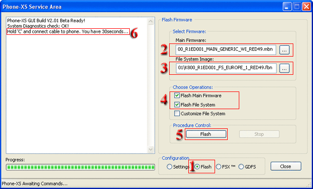

  Flashear - Actualizar, despersonalizar y cambiar el idioma.
Seleccione el menú "Flash".
Clic en "Main Firmware"clic en […] y seleccione el archivo MAIN deseado.
Clic en "File System Image"clic en […] y seleccione el archivo FS deseado.
En "Choose Operations" marque las opciones "Flash Main Firmware" y "Flash File System"
Clic en Flash
Cuando aparezca el mensaje "Hold "C" connect cable to phone", con el teléfono apagado, retire la batería y recolóquela, presione el Botón "C" y conecte el cable al teléfono.
  Aguarde la escritura de los archivos MAIN y FS, cuando terminado, retire la batería y recolóquela, y cargue la batería antes de iniciar el siguiente paso.

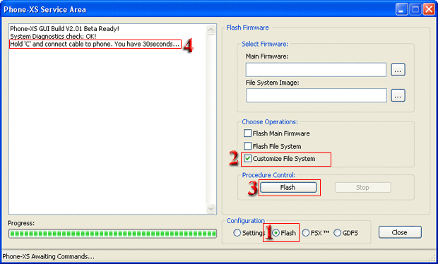

  Finalización - Escribir los archivos de personalización
Vaya en descargas, sesión "custon files", y seleccione el archivo custom segundo el modelo de teléfono y CDA de su region. Guarde el archivo custom descomprimido dentro de la subcarpeta "files_to_phone" en el directorio del programa Phone XS.
En "Choose Operations" marque las opciones "Customize File Sytem"
Clic en Flash
Aguarde el final del proceso, puede tardar hasta 5 horas aprox. NO desconecte hasta que el proceso hay terminado. Asegúrese de tener la batería cargada al máximo. Es recomendado cargar la batería después de escribir los archivos MAIN y FS, y después hacer la finalización.
