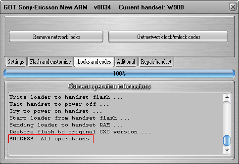

  Settings -  Testar el cable - Seleccionar el puerto y modelo de teléfono
Clic en "Interface type" y Seleccione el puerto.
Clic en "Handset type" y seleccione el modelo de teléfono.
Clic en "Get handset identificators"
Con el teléfono apagado, retire la batería y recolóquela, conecte el cable al teléfono.
Si todo está bien, su teléfono será identificado y aparecerá la información del CID y el IMEI. Desconecte el cable, retire y recoloque la batería.
  Remover los códigos de bloqueo de RED en teléfonos CID49
Teléfonos CID49: K310 - K510 - K600 - K608 - K750 - V600 - - W300 - W550 - W600 - W700 - W800 - W900 - Z530 - Z550
Clic en "Locks and codes".
Clic en "Remove network locks".
Aguarde la identificación del teléfono.
Aguarde hasta que aparezca el mensaje, desconecte el cable y remueva la batería del teléfono.
Clic en "OK"
Recoloque la batería y conecte el cable al teléfono.
Clic en "OK"
Aguarde, el programa ejecutará las siguientes operaciones:
-Lectura de la versión CXC
-Remoción de los códigos de bloqueo de RED.
-Remoción de error (1EQW)
Clic en "OK"
Clic en "OK"
Aguarde la restauración del archivo Flash para la versión original CXC
Aguarde hasta que aparezca en mensaje "SUCCESS: All operations"
