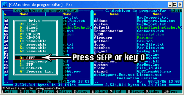

Inicie FarManager, ejecute el comando (Alt + la tecla F1 / Alt + la tecla F2) - Aparecerá una nueva ventana, presione "SEFP" o tecla "0"

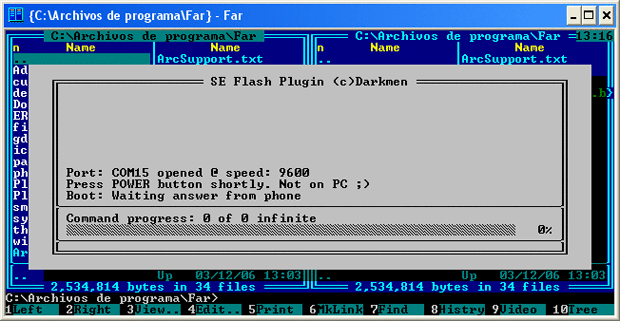

Seleccione el cable, velocidad, y modelo de teléfono, presione "Enter The Matrix"
Con el teléfono apagado, retire la batería y recolóquela, conecte el cable al teléfono.
Presione "FS"
Espere hasta que cargue todos los archivos, tarda un poco.
