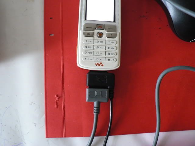

    El cable que tengo no sé si será el DCU60, pero es el que venía en la caja con el teléfono. Imagino que sí será. Mi problema es que al estar el teléfono en este estado (pantalla blanca) creo que no carga. He probado conectar el cable de datos sobre el del cargador al mismo tiempo pero así no lo detecta windows. Quizá la batería sí se carga porque en algunos intentos he visto que se enciende un led rojo de la parte superior del teléfono, pero no siempre ocurre.
    Este es el cable que tengo.

    Cambiar de CID te beneficia en muchas cosas amigo; puedes cambiar de MAIN, FS y CDA, esto implica hacer tu telefono generico si aplicas un CDA generico, esto quiere decir que aceptara cualquir SIM de cualquier operador.
    Por otro lado, para pasarlo a CID49 (Upgrade) tienes que buscar el parche y aplicarselo con el XS++ o el FarManager, luego viene el full flash y listo, todo resuelto...
    Recomiedo que carges la bateria a full en otro telefono (Bueno) o con un cargador universal para que hagas el proceso ya que tu telefono jamaz cargara la bateria en ese estado, mas bien puedes dañarlo o hacerle una liga en la tarjeta madre.
    El cable que tienes o mustras en la imagen es el correcto pero debes usarlo sin el cargador, esto es, flashear solo con el cable color gris y sin el negro, Por esto es que te pido que carges la bateria de otra manera.
