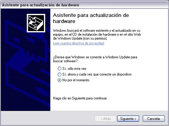

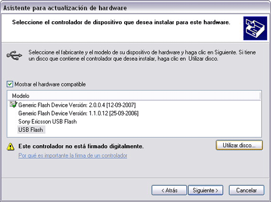

    Ahora solo debes seguir los procesos según se muestra en las siguientes imágenes.
    OK, luego de esto ya tenemos instalados los drivers del celular, ahora debes apagar el teléfono, a veces se enciende durante la instalación de los drivers, saca la batería y vuélvela a colocar.
    Ahora podemos seguir con el siguiente paso.
