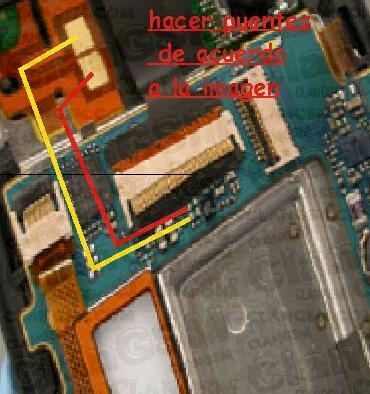

  9. #49
    05/jun/2007
    Guatemala
    W580
    Respuesta: Desarme / No funciona parlante w380
    Aqui esta esta imagen mas clara espero sea de ayuda.... lo baje de otra pagina... de gsm clan...
    midan con el multimetro antes de hacer los puentes para estar seguros cual es la linea rota...

  10. #50
    09/jun/2009
    hola la mejor opcion es la del puente recien saque dos de una sin cambiar el flex,. con el tema del flex es muy dificil que se rompan tanto con una caida puede ser pero es dificil es una falla de fabrica, lo mas seguro gracias ,,,,,,,, chinop2k
