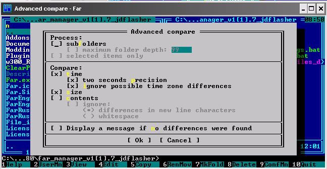

    Cuando Intento hacer El Paso 3
    en ves de aparacerme esto
    http://img162.imageshack.us/img162/8...anager1qs1.png
    me aparece esto
    http://i443.photobucket.com/albums/q...g?t=1226521747
    ayudas ???? :S:S:S:S

    Respuesta: [Problemon]Layout w380
    Mira lo que pasa es que el SEFP no es compatible con tu PNX tienes que usar el PLUGIN JUST DA FLASHER y asi no te dara problemas Far Portable En Español con soporte para cid 53 db2012,db2020 y Anteriores - Top Sony y por cualquier cosa video de como flashear pnx5230 con far - Top Sony
