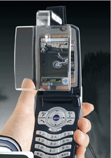

Se me ocurrio pensando que bueno seria ver.. "Mas grande" la pantalla de mi w950i (que por cierto, chica no es) entonces me puse en busca de lupas "rectangulares", ya que modelos acabados (encontre dos en google) no se consiguen en estas partes del mundo:
