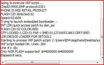

    Bueno, no es la primera vez ke coloco parches pero desde ke le puse menus flash a mi celular no he podido aplicar parches...
    Obtengo siempre mensajes como este
    Ké significa eso de ONLY NOR FLASH SUPPORTED?
    Si tengo menus flash ia no puedo aplicar parches o ké?
    Me sucede esto cuando trato de aplicar el Privacy patch y otros de modificacion de la imagen de la bateria y del MEGABASS...
    Akabo de probar con un parche para aumentar el tiempo del ringtone del mensaje y ESE SI FUNCIONA...
    Ké puedo estar haciendo mal???

    ahh shaa... krees ke pueda ser xq mi main se haya sobre cargado?
    Justo staba pensando eso xq tb le puse unas visualizaciones pero cada vez ke kiero ponerlas ser me apaga el celu jajaja...
    Voy a probar eso ahorita y trato de colocar nuevamente otro parche luego pa ver si se arregló...
    Aunke... eso de la main sobrecargada puede hacer ke no aplike parches?? Los parches no pesan tanto..

    Ok, hay algo ke no me cuadra... akabo de aplicar los parches para mover los archivos a la m2
    Apliiké los 2 ke aparecen en estos 2 mensajes
    Top Sony - Ver Mensaje Individual - [PARCHES] W580 R8BE001 - Tema Oficial
    El primero supuestamente mueve la carpeta
    tpa/preset/system/desktop/flash --> card/other/flash
    Supuestamente con eso mis archivos .swf se pasan a la carpeta ke FLASH ke kreé en other?
    Usé el Far manager para borrar los .swf y copiarlos luego en la carpeta ke he creado, sin embargo no me funcionan los menus flash ahora...
    Se mueven los .swf o los .thm???
    No entiendo bien esos parches para mover todo a la M2, a ver si me explikan ké se mueve...

    Hola de nuevo, revivo el tema xq tuve el celu muerto por un par de días, todo por hacer un mal flasheo...
    EN fin... ya hice todo lo ke me habian sugerido aki y aun sigo obteniendo el mensaje ese de ONLY NOR FLASH SUPPORTED: $44000000-46000000
    Es ke akaso tengo ke cambiar el READ SETUP del setool??
    Por defecto vienen con start address: 44000000 y lenght:00020000
    Lo tengo ke cambiar por los valores ke indica el mensaje o ké???

    revisa bien ese parche aver si no tiene algo asi "+0" si lo tiene quitalo y pruevalo asi si esa +0 y estas marcando BYpass db2020 security y use quick access patch verdad =)
    01/feb/2008
    2.965
    Respuesta: [Ayuda]Problema con parches en w580 R8BE001
    Imposible que el main este lleno de nuevo codigo, harian falta MILES de patches de nuevo codigo para eso....
    Ese error lo muestra aveces cuando no esta la base del MAIN, o se hace referencia a unos offset inexistentes (revisa quie el patch sea para tu firm)
    O tambien intenta con el FAR, el setool es un peresozo...
