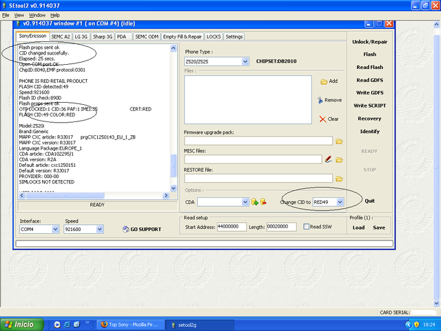

    Hola: Aquí un pequeño tutorial para subir y bajar de cid en db2010.

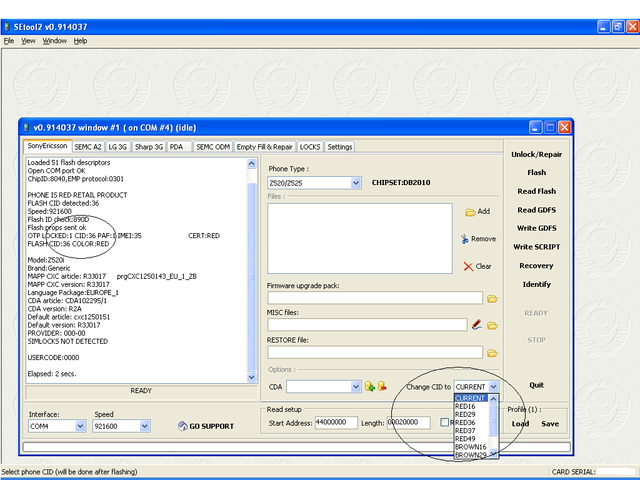

    Marcamos la opción que se llama Change cid to y pueden subir en este caso
    en específico un z520 cid 36 a cid 49

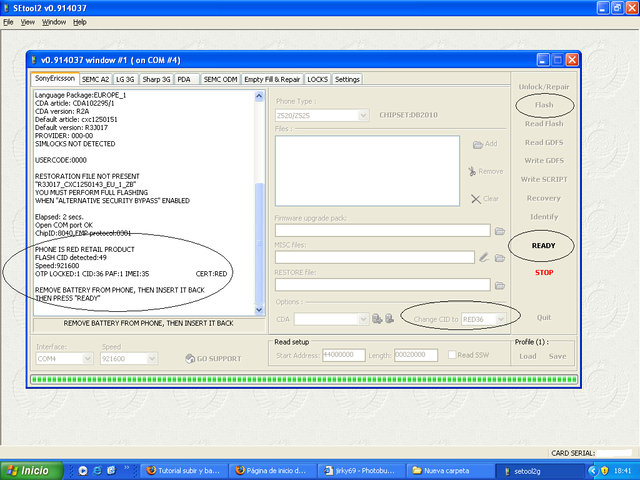

    (Recuerden que existen cids 16, 29, 37) Seleccionamos red 49 o el cid deseado y presionamos flash. También lo podemos regresar al cid anterior utilizando el mismo procedimiento.
    (Cids inferiores a 49)

    07/08/2008 14:02:32 PHONE IS RED RETAIL PRODUCT
    07/08/2008 14:02:32 FLASH CID detected:36
    07/08/2008 14:02:32 Speed:921600
    07/08/2008 14:02:33 Flash ID check:890D
    07/08/2008 14:02:33 Flash props sent ok
    07/08/2008 14:02:33 OTP LOCKED:1 CID:36 PAF:1 IMEI:35xxxxxxxxxxxx CERT:RED
    07/08/2008 14:02:33 FLASH CID:36 COLOR:RED

    07/08/2008 14:03:12 LDR:041214 0816 LLECXC1326743_COMPACTPRODUCTION R2AB
    07/08/2008 14:03:12 Flash ID check:890D
    07/08/2008 14:03:12 Flash props sent ok
    07/08/2008 14:03:13 CID changed succefully.
    07/08/2008 14:03:16 Elapsed: 32 secs.

    07/08/2008 14:03:40 PHONE IS RED RETAIL PRODUCT
    07/08/2008 14:03:40 FLASH CID detected:49
    07/08/2008 14:03:40 Speed:921600
    07/08/2008 14:03:41 OTP LOCKED:1 CID:36 PAF:1 IMEI:35xxxxxxxxxxxx CERT:RED
    07/08/2008 14:03:53
    07/08/2008 14:03:53 REMOVE BATTERY FROM PHONE, THEN INSERT IT BACK
    07/08/2008 14:03:53 THEN PRESS "READY"

    Como pueden ver subí y bajé de cid un db2010 cid 36 sin ningún problema, ojalá les sirva esta información.
