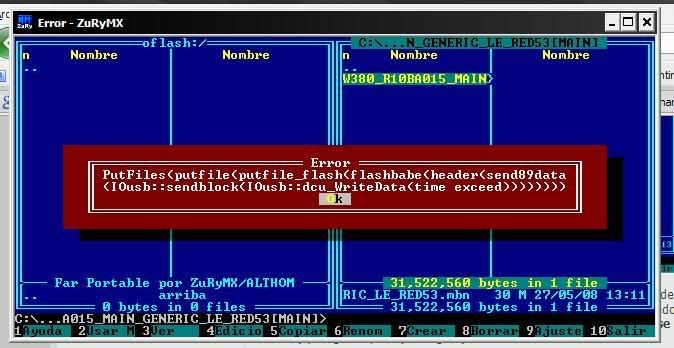

    ahora que me pongo a pensar... modificando solo el CDA no deberia desbloquearse esto de las animaciones y las limitaciones de la operadora? Digo, si es la causante del problema.
    quise copiar el main y me salio este error:
    que significa?
    bueno, pude flashear con otro main y fs mas antiguo, y use un cda generico. Ahora que me figura?
    ERROR DE CONFIGURACION, CONTACTE A SU OPERADOR
