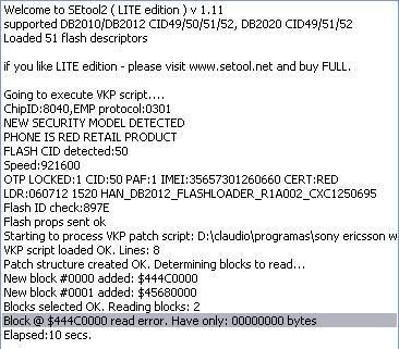

    -dicen que si hago un identIfy con setool2lite y al final aparece esto "RESTORATION FILE PRESENT FOR DETECTED FIRMWARE", quiere decir que puedo subir cualquier parche. pero hasta el momento no puedo subir ningun parche, me aparece esto con setool2lite:
    como puedo hacer para subir los vkp?

    amigos leer bien, tu telefono es db2012, cid50 no se puede subir parche,todavia no podras por mas que lo intentes,ai quieres regresarlo a su estado anterior solo consiguete los firmware correspondiente (main,fs ycda) que tenia flashealo completo y regresara. saludos

    Amigo primero que nada tienes que leer el TUTO que nuestro amigo te mando, pero lo que se es que no see puede colocar parches a los CID50

    hasta donde yo tengo entendido ese modelo tiene un sistema de seguridad nuevo que no deja que uno le aplique parches...y por lo general y siempre va ser asi el fs y el main tienen que ser lo mismos...

    No pasa nada si lo cambias a otra versión de Firm, siempre y cuando uses el mismo Main y FS, lo malo es que intentes ponerle un Main y FS de otro CID.
    Amigo dante4, el teléfono del amigo es CID50, no puede ponerle esos archivos.
