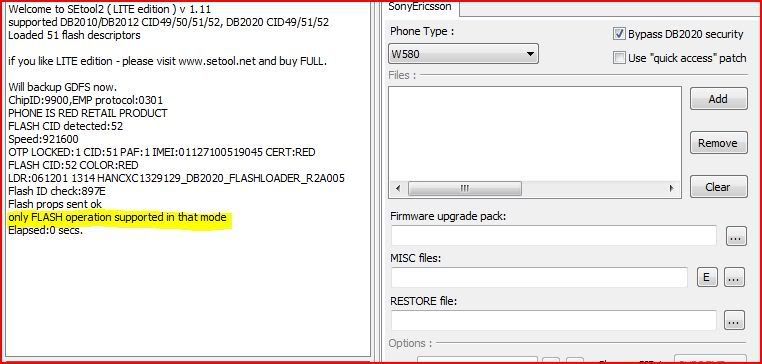

    HOla, tras siglos de lucha y de drivers logré poner mi w580 en modo flash jajaja.... Ahora tengo otro problema.... cuando le doy al identify todo me anda bien super bien... Sin embargo, antes de hacer cualquier cosa dicen que tengo que crear un respaldo de la GDFS usando el boton READ GDFS, pero me sale el siguiente mensaje y no me crea ningun .bin
    Alguien me puede explicar qué es lo que hago mal??

    es por que estas marcando bypass security quita la casilla y has tu respaldo

    cierto desmarca esa pestaña por eso es el conflicto haha nada tiene que ver esa pestaña eso es para quick acces

    OKs.... ya está hecho... ahora con el siguiente paso que es el cambio de idioma.

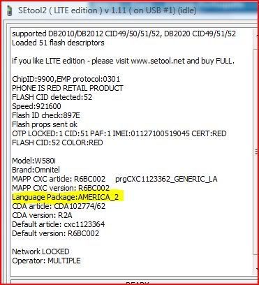

    Aqui está el log identify del celular
    Si se dan cuenta tiene el language pack AMERICA_2
    Sin embargo, al momento de prender el celu, únicamente me aparece el idioma inglés, qué puede estar pasando? Pruebo cambiandole al pack AMERICA_1??

    si chekan la info del pack de idioma AMERICA_2 aparece LATIN AMERICAN SPANISH pero a mí solamente me sale el inglés y nada más.

    Cuestion de flashear con un FS AMERICA_2 y con un CDA generico AMERICA_2 .... SUERTE Y SOLO UTILIZA BYPASS PARA APLICAR EL QUICK ACCESS

    basta con que todo lo que uses sea AMERICA_2 y un cda generico
    y estara la opcion español y si cada operacion tienes que conectar y desconectar el cel

    Pues amigo muy raro, ya pusiste tambien el CDA generico america_2 ???? HAZLO!
    de igual manera el america_1 tambien tiene el spanish latinoamericano, flashea el FS y CDA a america_1 si ya no entro con el america_2 y avisas
