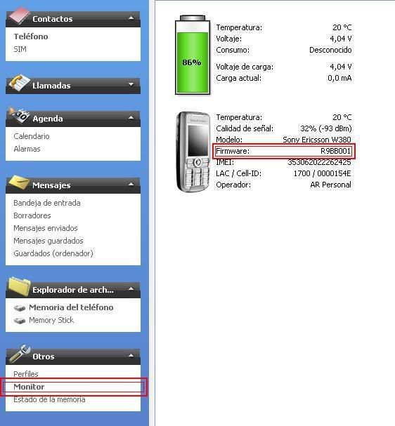

    Creo que el problema por el cual el far manager tira ese error tiene algo que ver con que el mismo telefono no lo acepta. Digamos a mi me agarro solamente el r9bb001... con lo otrs (y probe con un monton) siempre me tiraba el mismo error, de ultima se me ocurre que si tenes algun amigo con el mismo telefono que revisen que firmware usa con el programa MyPhoneExplorer... aca te dejo un screen para que veas como seria:
    Espero que te sea util.
