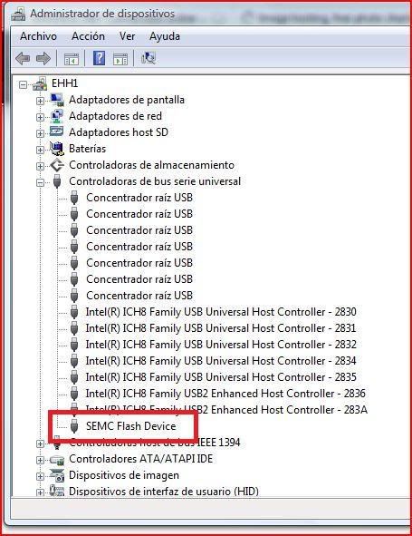

    Luego me decidí por abrir el ADMINISTRADOR DE DISPOSITIVOS.
    Esos ke están marcados NO eran los ke se instalaron sino un intento mío por actualizarlos manualmente, en fin, luego me entenderán.
    Traté de actualizar los drivers manualmente porke como sospechaba, windows no me estaba instalando los adecuados...

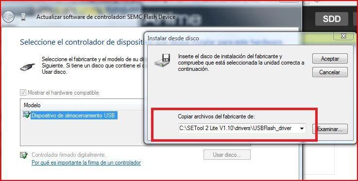

    En esta imagen es donde especifiké la ruta manualmente para ubicar los drivers.... en realidad no toy bruto, hago todo... ké ruta le doy? pues la ke está marcada y si no kreen ke lo hago bien, pues en el cuadro de EXAMINAR, elijo ESTE ARCHIVO:
    Ven? No hay pierde, es el ke está en la carpeta drivers del setool.
