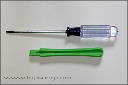

Herramienta necesarias:
- Destornillador Torx6
- Objeto de plástico flexible y fino. No utilizar nada metálico porque danifica la tapa. Como ejemplo puede ser usado un cutillo de plástico, afilando la punta con un estilete.

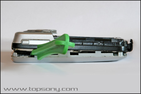

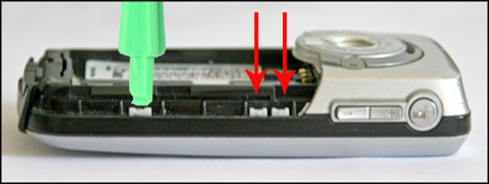

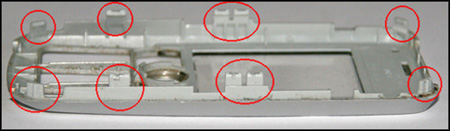

Hay 8 engates, 2 están ocultos por la cubierta de la cámara. Presionar los 6 engates que están visibles para bajo con una herramienta de plástico, eso creara el espacio para introducir la herramienta para hacer la palanca.

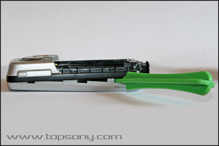

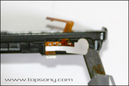

Después introducir la herramienta cerca del engate y hacer una palanca, siempre con cuidado para no danificar la carcasa.
Hacer la palanca.

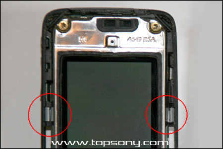

Para quitar la cubierta posterior de la cámara presionar los dos engates. Hasta aquí, si puede cambiar la cubierta frontal, la cubierta posterior de la cámara, sin muchas complicaciones.

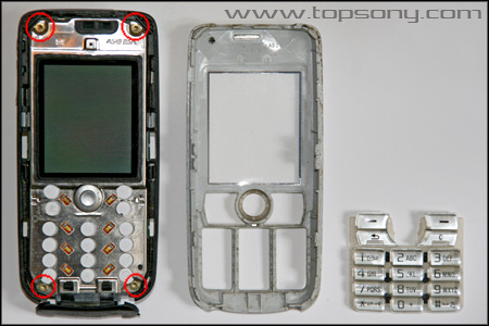

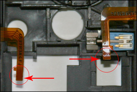

Para cambiar también el chasis negro, es un poco más complicado. Quitar los cuatro tornillos.

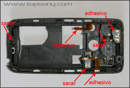

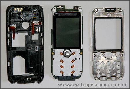

Una vez quitado los cuatro tornillos, sacar la cubierta de aluminio, después con cuidado sacar la parte central. Para sacar la parte central, primero levantar la pantalla y liberar los dos componentes abajo.
Liberar los dos componentes.

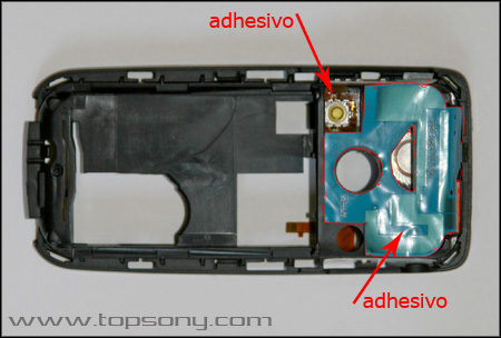

Hay que sacar 6 piezas de la carcasa antigua, todas están encajadas, menos los tres adhesivos, que hay que descolgar con cuidado, para volver a colgar el la carcasa nueva.
Usar un estilete para sacar los adhesivos.
Sacar los adhesivos.

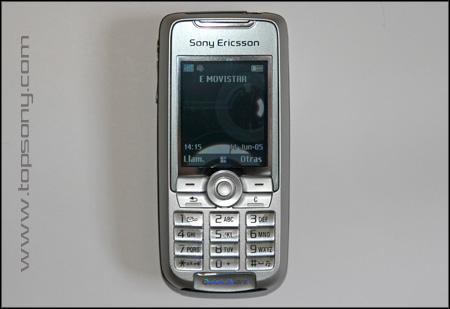

Después, colgar los adhesivos en la carcasa nueva, encajar las piezas internas, colocar los tornillos, encajar la cubierta posterior de la cámara, y por ultimo la cubierta frontal. Ya tienes el móvil como nuevo.
