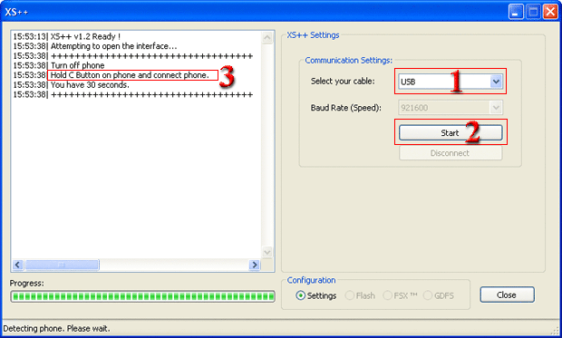

    Apague su teléfono, retire la batería, el sim y la tarjeta de memoria de su teléfono. Recoloque la batería y NO encienda el teléfono. Conecte el cable USB solamente al ordenador.
    Seleccione el cable.
    Clic en "Start".
    Presione y mantenga presionado el botón "C" del teclado del teléfono y conecte el cable DCU-60 al teléfono, usted ahora puede soltar el botón "C". Una vez que el teléfono está correctamente conectado usted verá los datos mostrados como la imagen abajo.

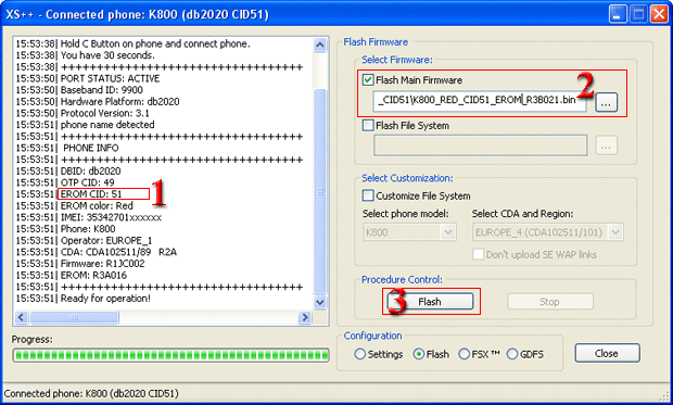

    Verifique cual es su versión de EROM CID. Use el archivo de EROM con la misma versión del teléfono. No confunda con la OTP CID.
    Seleccione el archivo de EROM en el box "Flash Main Firmware"
    Clic en "Flash"

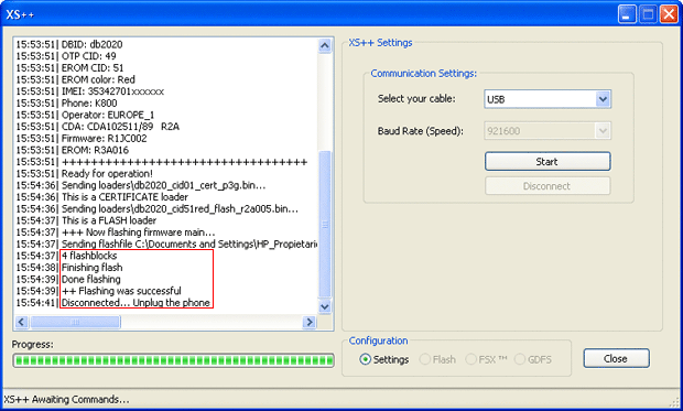

    Espere hasta que el proceso termine y aparezca el mensaje "Flashing was successful - Disconnected...Unplug the phone"
