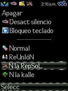

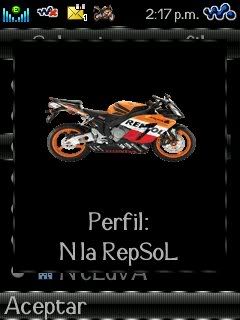

    Patch Porter Avatar de michel1907
    10/may/2009
    Chile
    W610 R6CA001 Orange
    135
    Respuesta: K790 - Tema Oficial
    Parche VKP
    ;K790 SW-R8BF003
    ;Name and select your profile in the second line operator
    ;Nombre y seleccione su perfil en la segunda línea del operador
    ;If the second line displays the message the operator, then the profile name will be on the third
    ;Si la segunda línea muestra el mensaje de que el operador, a continuación, el nombre del perfil estará en la tercera
    ;(c) Ploik
    ;(p)michel1907 a.k.a W610ML
    4527FB10: 04 00
