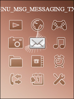

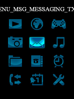

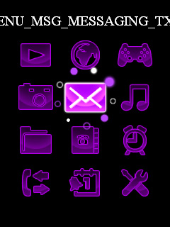

    Nuevos menus FLASH LITE, seguire actualizando a medida que los termine, es un trabajo duro , si alguien me quiere ayudar ACEPTO!!!
    Walkman dance
    Autor: Reverendo_hdp or gea1981
    tamaño 176x220
    Download
    Download, resolucion 240x320
    Bot_mod
    tamaño 176x220
    Download
