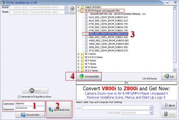

Descarga y selección del archivos de EROM.
Introduzca su nombre de usuario y contraseña.
Clic en "Download Area"
Seleccione la carpeta SE EROM Repair and Upgrade Files y seleccione el archivo de EROM correcto para su modelo.
Clic en "Download File". Aguarde la descarga del archivo.

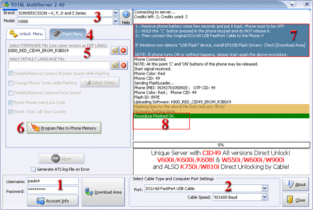

Actualización o reparación del EROM
Seleccione el tipo de cable, puerto y velocidad.
Seleccione la marca modelo de teléfono.
Seleccione el "Flash Menu".
En "Select FIRMWARE File", clic en
y induzca el archivo de EROM.
Clic en "Program Files to Phone Memory".
Si usa cable DCU60 - Con el teléfono apagado, retire y recoloque la batería, presione y mantenga presionado el botón "C" del teclado del teléfono y conecte el cable DCU-60 al teléfono.
Si usa Cable de Servicio (Cables Total Multiserver - Cruiser - DSS - T28) - Con el teléfono apagado, retire y recoloque la batería, conecte el cable al teléfono, y en algunos caso también es necesario presionar el botón "ON" de encendido.
No desconecte el teléfono hasta recibir el mensaje "Procedure Finishid OK"
