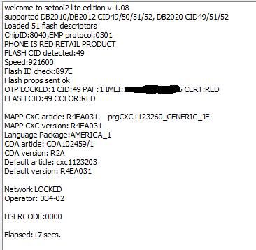

    ayuda para flashear w300
    hola amigos de top sony el motivo de este es para pedir su ayuda para flasher mi SE w300 ya tengo experiencia al flashear (ya lo hice con un w580 y un w810) pero lo que pasa es que no estoy seguro sobre cual main fs y cda sea el mas indicado para usar (no quiero equivocarme y despues salir con un tema de ayuda mal flasheo o cosas asi) por eso les pido su ayuda, si me pueden decir cuales me recomiendan les estare muy agradecido les dejo la info de mi celwelcome to setool2 lite edition v 1.08supported DB2010/DB2012 CID49/50/51/52, DB2020 CID49/51/52Loaded 51 flash descriptorsChipID:8040,EMP protocol:0301PHONE IS RED RETAIL PRODUCTFLASH CID detected:49Speed:921600Flash ID check:897EFlash props sent okOTP LOCKED:1 CID:49 PAF:1 IMEI: CERT:REDFLASH CID:49 COLOR:RED MAPP CXC article: R4EA031 prgCXC1123260_GENERIC_JEMAPP CXC version: R4EA031Language Package:AMERICA_1CDA article: CDA102459/1CDA version: R2ADefault article: cxc1123203Default version: R4EA031 Network LOCKEDOperator: 334-02 USERCODE:0000 Elapsed:17 secs.de antemano muchas gracias por tomarse el tiempo de leer y ayudarme

    pues esa version que tiene es la mas actual asi que te recomiendo flashear con la misma version
    aqui los encontraras
    CDA
    *Generico
    Downloads - w300custpack - Jing_Generic_CDA102665_107_R2A_Generic_Trade_AMERI CA_2 - Top Sony
    o si no aquí buscas el de la compañia
    Downloads - w300custpack - Top Sony
    *MAIN
    Downloads - R4EA031_RED49 - W300_R4EA031_MAIN_GENERIC_JE_RED49 - Top Sony
    *FS
    Downloads - R4EA031_RED49 - W300_R4EA031_FS_AMERICA_2_RED49 - Top Sony
    Suerte si tienes dudas postea.

    oye tengo un problema al querer agregar el main o el fs al setool no aparece nada ya agregue el cda y si aparece a que se debe esto?

    recuerda que debes de descomprimirlo a se agrega arriba donde dice add
    ya lo descomprimiste?
    debe de quedar en su formato original el main y el fs y la cda en zip.

    antes de cualquier proceso de flasheo has un respaldo de gdfs para evitar que quede en please waith u espere solo eliges modelo y das en read gdfs y flashea main y fs en add y cda (custom) en misc files y das flash saludos
