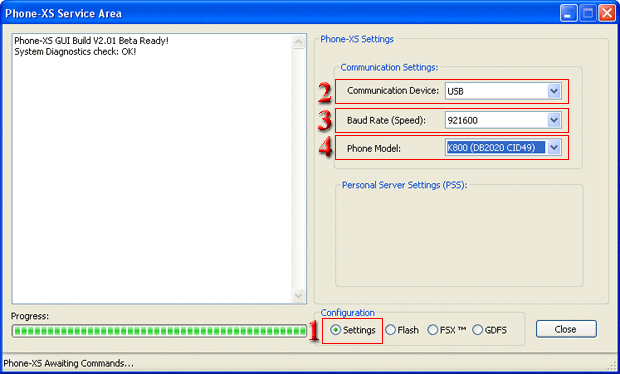

    Efectivamente es el cable de datos que estas utilizando, en "Comunication Device" tienes que poner tu tipo de conexion que en este caso es USB.

    ha si ahy si estaba en USB todo lo hice conforme al tutorial de top sony pero eso es lo q me aparece ya al final entiendo
