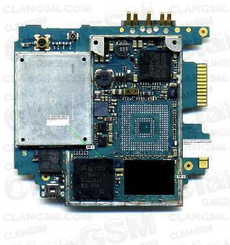

    Los componentes de mi equipo lo pobró en un w580 en funcionamiento para que asi pudiera detectar que estaba mal, asi que me llevé una gran sorpresa al cambiar la placa (adjunto imagen).
    Cuando cambio mi placa y la puso en su celular (recordar que su celular estaba funcionando perfectamente) , el problema seguía igual( pantalla en blanco), entonces me dijo que la placa estaba mal, que hay que cambiarla, y no creo que sea por eso, porque antes funcionaba perfectamente, eso le dije, y de ahi no quizo probar mas componentes como el flex que compré.
    Creen que es problema de flasheo ? y si lo fuera ¿porque al reemplazar algunos componentes debe ponerse asi ?

    intenta flashearlo como ya te han dicho y presionar bien el flexor al conector de la tarjeta madre o hasle una limpiesa a la tarjeta y en ocasiones lo que dicen los tecnicos es incorrecto lo hacen para quitar mas dinero si es problema de la placa es muy dificil encontrar que componente se daño y por lo tanto tendras que cambiarlo difinitivamente.

    Si antes de quitar el flex,el display funcionaba,entonces al desarmarlo recibio una carga de energia electroestatica,si ya le diste mantenimiento a la pcb,deberas meter calor al ic,flash y meterle sotfware,si despues de eso no funciona,entonces si deveras cambiar,la PCB,o tarjeta logica,hay veces que para no batallar es lo mas rapido y facil,no tiene mayor dificultad,realiza ese procedimiento y comentas......................................Exit o

    de cuanto calor estamos hablando ... Crees que al calentarlo un poco con un cautín, ayude , o es con algun artefacto en especial !!
