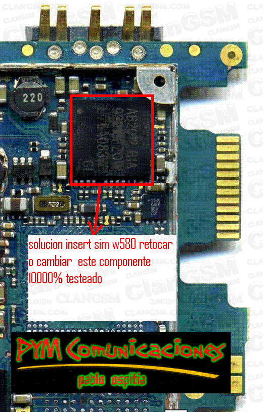

    probable mente tu cel fue mojado y al tiempo se oxidan los componentes mira el problema posible mente deve estar aqui bueno no estoy seguro solo despeyejando el cel se salen de dudas
    http://www.clangsm.com/forum/uploads...1278092034.gif
