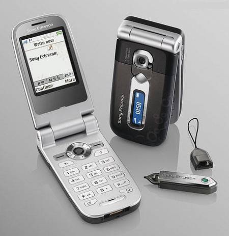

    - Z550 y Z558
    El Z558 tampoco es muy común, pero tampoco sus funciones son muy comunes, el Z558 es un clamshell con la pantalla táctil, además de que tiene cam de 1.3 y memoria expandible
    Z550:
    Z558:
