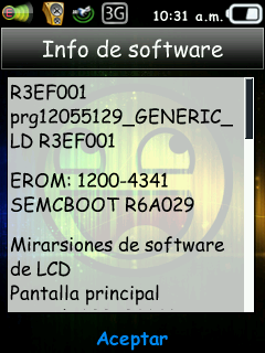

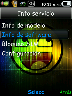

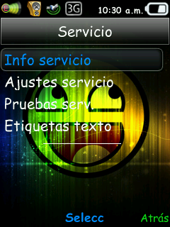

    Es Facil brother... mira puedes hacerlo desde tu celular!
    Mira: Estando en tu pantalla pricipal haz esto:
    Presiona:
    Alterisco, Despues jostick -> Despues Alterisco, Despues Jostick <- Despues Jostick <- Despues Alterisco, Despues Jostick <- y Alterisco
    Asi mira:
    Cuando hallas hecho eso te Saldra un menu escondido...
    Entra donde dice:
    Inf. sevicio
    Despues te saldra otro menu:
    Entra a Info de software
    Enseguida ya te saldra que version de Software usas:
    En mi caso es R3EF001
    Espero que te halla funcinado este truco que ps!! ya muchos se saben...
    Saludos y que estes bien!!!
