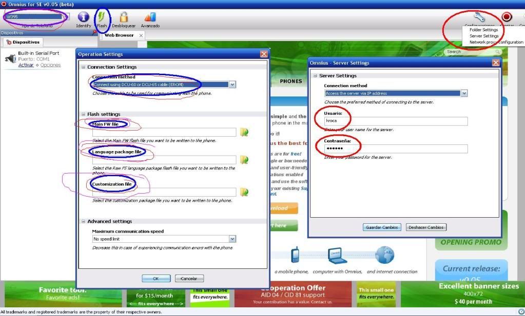

    He Estando Viendo algunos post en el foro bueno tengo la soluciòn sus problemas ya que algunos son de plataforma neptuno como algunos modelos y solo si se queria actualizar era mediante el pago o box quienes se canzaron doy . Esta comunidad me he ayudado mucho en los celulares de mi problema . TopSony...
    bueno como el titulo lo dice flasheo y desbloqueo gratuito para la nusvas plataformas y cualquiera con solo registrarte y tu cable Dcu-60 Listo...
    Mi Tutorial es pequeño pero se entiende ala perfecion cualquier duda mandame un Mp y con mucho gusto se los atiendo saludos
    http://i962.photobucket.com/albums/a...kore/tutoO.jpg
    Por motivo de Razon k tiene muchas dimenciones no puedo mucho Poner su resoluciòn espero lo vean-
    1.paso 1.- descargar el software (Aqui la version V.007 actualizado)
    http://rapidshare.com/files/406468527/Omnius_for_SE_v0.07.2279.zip.html
    http://www.4shared.com/file/mom9dP7l/Omnius_for_SE_v0072279.htm
    2.paso 2.- Registrate Gratis desde el programa
    3.paso 3.- Descargar El Firmware Del w395
    W395 4 Cruisier.rar - 4shared.com - online file sharing and storage - download
    4.- Ya instalado el soft y registrados en el servidor vamos a configurar el programa damos click en la parte superior derecha dela ventana en configuraciones y seleccionamos server settings y nos abrira una ventana en donde pondremos nuesto usuario y contraseña con la q nos registramos en el servidor
    5.- en la parte superior izquierda seleccionanoms nuestro modelo en este caso w395 y nos sale una ventanita donde nos pide q configuremos el tipo de coneccion y seleccionamos dcu-60 y mas abajo nos pide que coloquemos los archivos main fs y custom que ya descargamos previamente y listo nuestro cel queda vivito y coleando espero que les sirva como a mi y alguna duda dejenla y yo la respondere gracias. Jkore.!
    nose si me pueden ayudar con la Foto no puedo tener la soluciòn para que me puedan ayuda xfavor se le rogarìa
