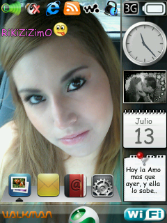

    Bueno brother... Mira mi w595 es BROWN... lo pase con Aerix... pero sacaron el nuevo metodo SE-KING y dicen que tmb libera tu Cel.. de forma Gratuita...
    Mira lo que quiero decirte es, que mi w595 ya siendo BROWN... (Que lo hice BROWN con el Aerix)
    Con este nuevo metodo SE-KING... solo lo libere...
    El metodo SE-KING es para convertirlo a BROWN y tambien los libera... y te dejo la muestra de mi w595... Comprobado...
    Ya lo cale con el Chip de otra Empresa, y si me funciono...
    Pruebalo no pierdes nada!!!
    http://www.topsony.com/forum_es/firm...a-t122542.html
    Espero que te sirva este consejo!!!
