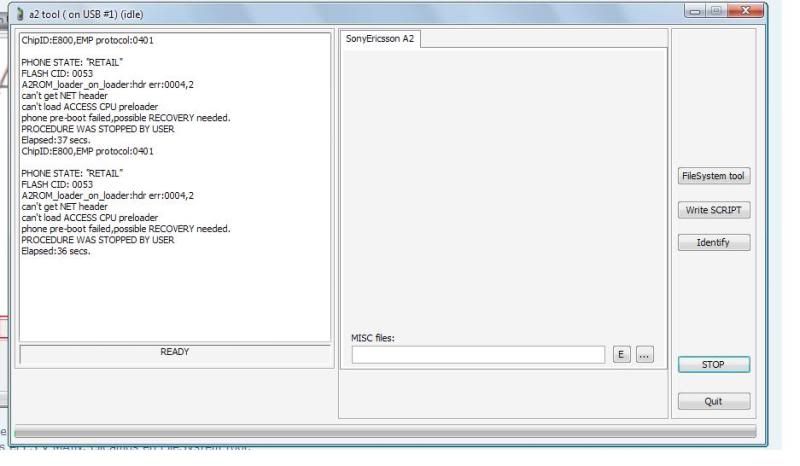

    Problema c510a
    Hola gente, miren, estoy intentando flashear mi c510, no se muy bien como se hace pero por lo que lei tengo que usar el a2uploador. La cosa es que lo estoy usando y al conectar el celular me dice Retail, ahi les muestro el screen para ver si me pueden decir si me equivoco en algo. Muchas gracias
    02/nov/2008
    Xperia SP
    1.224
    Respuesta: Problema c510a
    el retail quiere decir que el estado del telefono es ''ya salio a la venta'' ay otros como ''brown'', ''red'', que quiren decir , ''prototipo''
    hola man
    has instalado los driver flash del A2 uploader y fijate si tienes la ultima version del A2uploader v_5 la que es compatible con los cid 53....
    mira komo ya te dijeron necesitas el a2 uploader kon soporte para cid 53,y veo que tienes instalados los drivers ya que sin estos no te reconoeria el cel la kompu,y te recomiendo que uses el firm mas nuevo,como el r1fa035

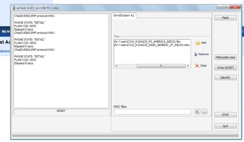

    Me bajé el A2uploader para cid 53, pero al querer conectar me pasa esto. Encima me sacó de la teoria porque no puedo cargar fs y main, no tengo idea de como hacerlo entonces. Me dice booting y no carga nada y mi cel se prende para entrar en almacenamiento de datos y cuando lo desconecto dice elo ultimo (lo de pre-boot failed). Les dejo el screen.
    Cita Iniciado por miguerbulu Ver mensaje
    El punto es que tu celular no deberia prenderse... tienes que instalar los Drivers y hacer el reconociemiento previo, conecta con 2+5
    Y con c no es lo mismo? Yo tenía un w580 (también cid53) y lo flashié con el farmanager que soportaba ese cid, no se puede hacer lo mismo con el c510?
    el w580 es plataforma db2020... el c510 A2...... si puedes conectar tu c510 presionando "C" pero cuando este falla lo haces en recovery mode que es presionando 2+5.....
    Puedes utilizar ''C'' o ''2'' en tu c510 mediante A2 Uploader es exactamnte lo mismo
    hola
    limpia bien tu fast port no esta haciendo buena conexion de seguro y entrale al A2 uploader con 2+5 o con la tecla "c"
