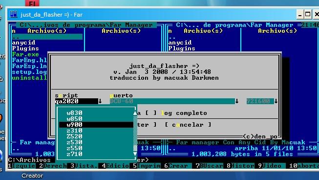

    tienes que presionar alt + f1 y darle en just da flasher
    mira te dejo una captura:
    TD: es¡¡descargate una version mas nueva de far manager.

    Por fin!!! ya pude flashear mi celular, encerio muchisimas gracias por su apoyo, que sin sus consejos no lo ubiera logrado mmil gracias salu2... ha!!! y pues alfin de cuentas lo flashee con Phone XS v3.2 jejeje
