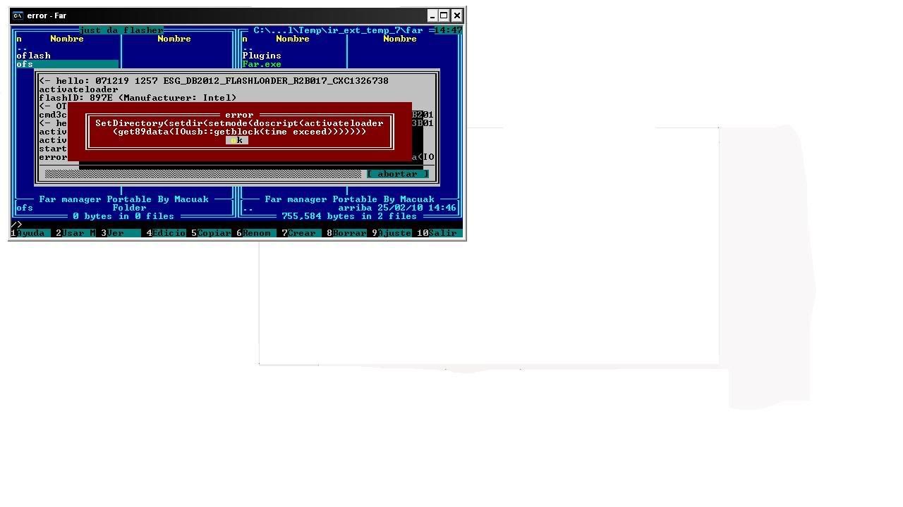

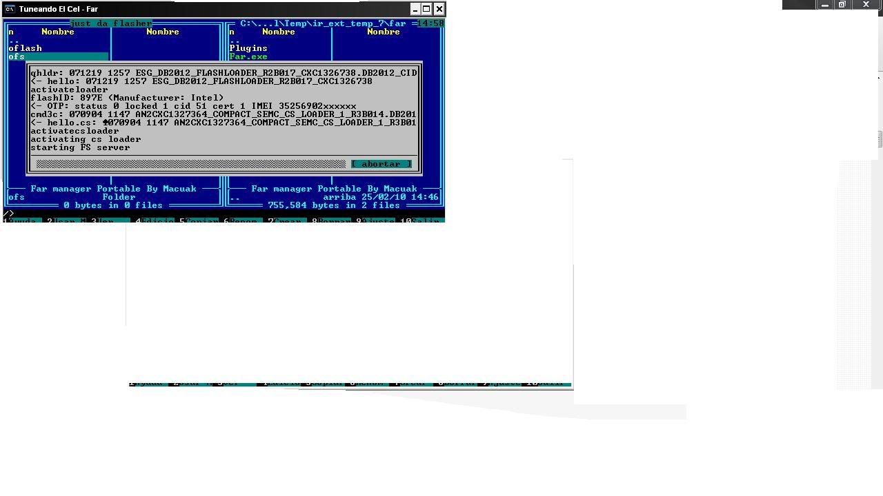

    ME pueden ayudar..por que cuando entro al ofs de mi w200 solo se queda en starting Fs Server y despues me aparece un error...-..yo creo que por que meti un menu flash dañado...me pueden decir como lo saco...a y creen que por ese menu flash no enciende mi cel....AYUDAAAA!!!
    y cuando lo pongo a cargar se apaga y enciende..(aparece la pantalla azul y se va y asi pasa) y no enciende por que pasa lo mismo me pueden decir por que???

    q es eso es q soy novato aqui
    esto aparece
    y luego esto...
    Última edición por -Luisz-; 26/02/2010 a las 20:37:06

    pues se te corrompio el FS por que sin querer abras movido el cable de datos USB y se abra perdido la conexion unos segundos y por eso te dio ese error de tiempo exedido de que no puedo ser reconocido en el tiempo estimado deveras intentar flashear tu SE teniendo una bateria cargada al 100% para que no se te corte la conexion via usb y tambien debes de cerrar todos los programas que consuman memoria virtual y mucho ram asi tu pc no se alenta y el far pueda trabajar al 100% y no mover el cable de datos usb para que no te pase devuelta lo mismo.
    regards.

    y has intentado hacerle un flasheo tal vez con eso sea suficiente para poder encender tu cel como antes
    pd:si haces el flasheo quitale el memory stick y la sim y recuerda tener respaldado tus archivos y que se borrara todo

    Si albernet ya te dijo tu posible problema...solucion flasheo de fs o full flash...

    no no eso es error de una mala conexion ya te lo habia mencionado albertnet3 eso pasa cuando esta entrando o por que ya casino funciona el fastport o lo desconectas sin querer asi me pasaba en mi telefono peor pues era porque ya no funcionaba bien el fastport
