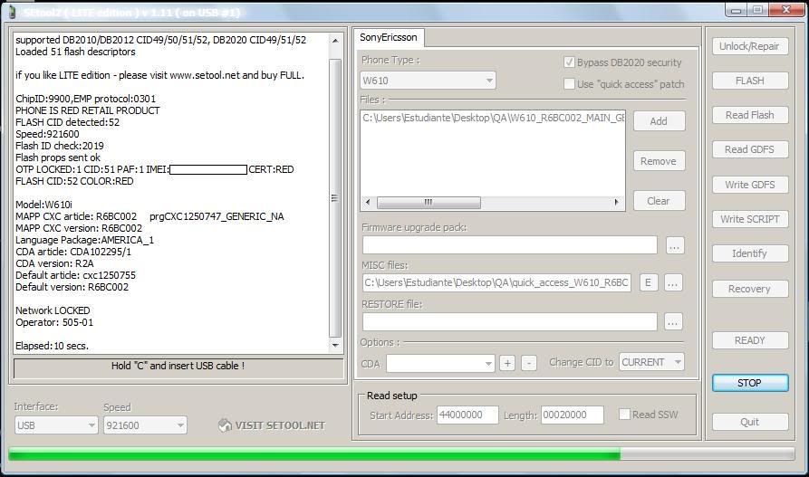

    Hola, pues al parecer que he tratado de aplicarle el Quick Access a mi W610 y no pasa nada:
    Tengo un W610 R6BC002 CID 52 RED
    Y el SETool2 (LITE edition) v1.11
    Hago todo lo que he leido, selecciono el modelo, le doy "Identify", le preciono C, lo conecto...
    Allí todo bien, se conecta el celular, luego le aplico el Quick Access
    Le doy "ADD" W610_R6BC002_MAIN_GENERIC_NA_RED52.mbn
    En MISC files: quick_access_W610_R6BC002_GENERIC.vkp
    Check en "Bypass DB2020 security" y "FLASH"
    Y lleva una hora asi y nada, ya lo he hecho con esta 3 veces y con diferente MAIN, alguien me podría ayudar?

    amigo, podrias ponernos un log del proceso, para poder ver mejor y ayudarte, intenta tambien con otro parche de quick access.

    Un detalle: este proceso es muy lento y parece que se traba; pero hasta que no marque error se sigue ejecutando aunque no avance la barra.
    Se paciente y si te da un error nos dices

    Tarda aprox 20 minutos,baja el quick acces del foro y vuelve a hacer todos los pasos,pones main en add y el parche en misc files,marcas bypass y das flash y conectas el cel....

    tal parece que el error conciste en hacer primero el identify ya que al terminar de identificar el cel se desconecta solo y y por eso tu setool se queda en hold c and insert usb los pasos a seguir son los siguientes primero abre el setool despues selecciona tu modelo despues tilda by pass despues en add selecciona tu main y en misc files en los tres puntos selecciona el quick acces y despues le das flash y despues lo conectas presionando la tecla C y veras que eso es todo y ahi se soluciona tu problema y no te recomiendo para nada seguir el tutorial que te recomendo heberd ya que si eres novato y algo te sale mal te llevaras un buen susto y por la naturaleza se tu problema estoy seguro de que eso te pasara asi que no te arriesges y primero intenta lo que te digo

    espera a que termine el proceso eso pude gtardar hasta 40 minutos a mi me tiene tardado hasta una hora solo espera
