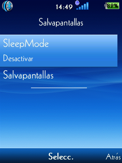

    Parche VKP;W715 R1GA030 Gen
    ;Add the possibility to enable / disable SleepMode
    ;Posibilidad de deshabilitar o habilitar el sleepmde
    ;Menu -> Settings -> Display -> Screen Saver -> Sleep Mode
    ;Works with patch "Add ability to change the retention time of illumination for each BOOK"
    ;(!) Shutdown SleepMode consumption will increase battery
    ;(c) k790Alex
    ;(p) Antoniomun
    ;original idea by Sic, RandoM
    ;V1.2
    ;pAtChFiLe=/boot/phone_app.cxc
    1551CEA8: F0B5041CC6F70EF9E061 004B1847AD58DC15C046
    1551D260: 201C26F0BFF8012070BDC046 014B9847012070BD9958DC15

    El espacio del body fue corregido
    Parche VKP
    ;W715 SW-R1GA030 GEN
    ;Ability to choose the time of illumination in sleep mode (1-8 sec.)
    ;Settings / Brightness / Options / Time
    ;(c) Ploik
    ;(p) Antoniomun
    1551E138: E069 0847
    1551E170: 79E15115 E162DC15
    14CFD058: 0649231C86208000 231C06490847C046

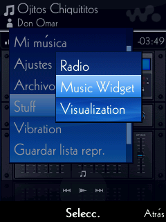

    Parche VKP;W715 R1GA030 GEN
    ;Add menu STUFF in walkman player
    ;Elf IMW must be "/usb/other/ZBin/IMW.elf"
    ;Elf Visualization must be"/usb/other/ZBin/Visualization.elf"
    ;add submenu:
    ;Radio
    ;Music Widget(IMW.elf)
    ;Visualization(Visualization.elf)
    ;v1.1
    ;(c) Antoniomun
    14FDE4BC: 206A2A1C0B2100F0E9F8 004B9847916DDC15C046

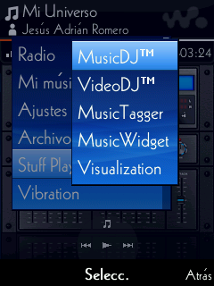

    Parche VKP
    ;W715 R1GA030 GEN
    ;STUFF_PLAYER
    ;Addiere un menu Stuff Player en el walkman
    ;Addiere item "MusicDJ" en opciones->Stuff Player en el Walkman
    ;Addiere item "VideoDJ" en opciones->Stuff Player en el Walkman
    ;Addiere item "MusicTagger" en opciones->Stuff Player en el Walkman
    ;Addiere "MusicWidget" en opciones->Stuff Player en el Walkman
    ;Addiere "Visualization" en opciones->Stuff Player en el Walkman
    ;La ruta del elf MusicTagger es /usb/other/ZBin/MusicTagger.elf
    ;La ruta del elf MusicWiget es /usb/other/ZBin/IMW.elf
    ;La ruta del elf Visualization es /usb/other/ZBin/Visualization.elf
    ;Items:
    ;Stuff Player->Music DJ
    ;Stuff Player->Video DJ
    ;Stuff Player->MusicTagger(MusicTagger.elf)
    ;Stuff Player->MusicWidget(IMW.elf (C) mc_kibel)
    ;Stuff Player->Visualization(Visualization.elf)
    ;No es necesario editar el .LNG
    ;v.1.5 Fix
    ;(c) Antoniomun
