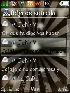

    Posibilidad de almacenar mas SMS:
    Parche VKP;W595 SW-R3EF001
    ;Possibility to store more SMS (was 1000)
    ;Remove the; on the one you wish to have
    ;(c) demion
    ;(p) willi_flow
    ;10189966: FA229200 7d221201; 2000 SMS
    ;10189966: FA229200 FA221201; 4000 SMS
    10189966: FA229200 9D229201; 10000 SMS
    si pueden ver en la imagen son muchisimos SMS... almacena hasta 1000
    Espero poder ayudarles...
