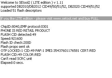

    hace unos dias intente poner el certificado halmer a un k710i con el seetol, el problema es que despues ya no prendia, como creen que lo pueda arreglar, o convirtiendolo a un w800 se arreglaria el problema?
    esto es lo que me bota el seetol, les agradeceria su ayuda porfavor

    Hola amigo mira por lo que te arroja e l log es daño en la gdfs ok,pero antes intenta primero subiendo la gdfs original y despues flasheas main espero y prenda asi , en caso que siga sin prender , solo lo podras repara con setool box ok.

    el problema es que no hice un bakup del gdfs quien me podria decir donde conseguirlo o como buscarlo

    si no tienes el back up (que basicamente sirve para el mismo telefono) no podras repararlo asi de simple, lo mejor es que lo lleves a un tecnico que tenga Box

    HOLA
    tienes dañados los SCRC units...
    intenta flashear en recuperacion (2+5) cada componente por separado
    MAIN
    FS y CDA
    despues intenta encender...
    si no enciende o da señales de vida tendras que llevarlo con 1 tecnico para que lo regrese a la vida
    p.d. si lo llevas con el tecnico no le digas que tiene GDFS dañado porque te intentara ver la cara
