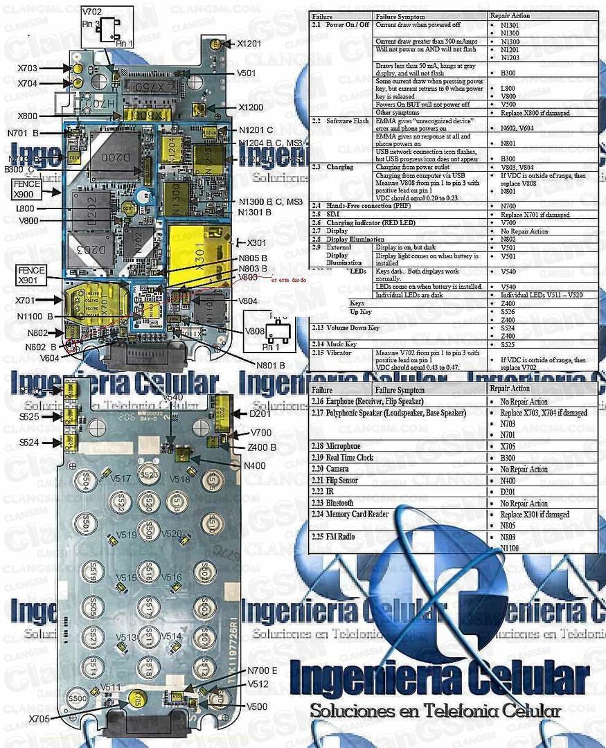

    Ayuda con mi w300 pantalla obscura
    ola amigos de top sony la verdad quiero agradecerles de antemano miren tengo un problema lo que pasa es que mi w300 tiene la pantalla obscura y solo se ve en la obscuridad hasta ahorita ta le cambie el flexor y tambien la pantalla y no quedo despues le hice un fullflash y tampoco y la verdad no se que hacer ayudenme!!!
    se los agradeceria muxixixiximo

    se quemo un diodito que esta en la parte trasera de tu logica justo debajo de el slot de tu sim aqui adjunto la imagen para puentear y repararlo saludos

    SI FUNCIONA MUY BUEN APORTE COMPAÑEROS
