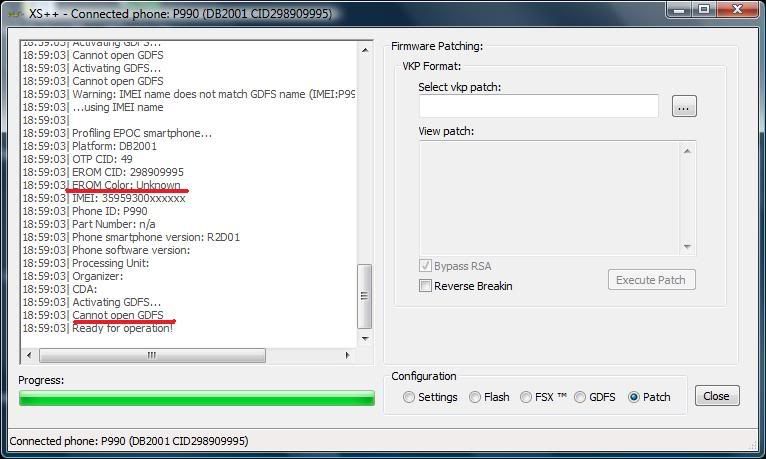

    Hola amigos de top sony soy nuevo en el foro y pido disculpas si pongo este post donde no va, bueno vayamos al grano tengo un p990 y lo preste pero me lo devolvieron pero ya no prendia solo prende la pantalla en negro y parpadea el led de color rojo lo intente flashear con el xs++ y me aparece esto si me pudieran ayudar a rescatar mi p990 se los agradeceria muchisimo es que ya tengo como 2 meses con este problema espero me puedan ayudar y muchisimas gracias por su tiempo aqui la imagen y abajo el log.
    LOG COMPLETO:
    20:05:22| XS++ v3.2 Dev1 (Crystal) Ready !
    20:05:22| Executed on Microsoft Windows Vista
    20:05:27| Executing SEMC Smartphone Operations!
    20:05:27| Please hold boot key ('@' or 'C') and connect device...
    20:05:42| Master Port detected: COM3
    20:05:42| Slave Port detected: COM4
    20:05:42| Opening Port!
    20:05:42| INIT MASTER...OK!
    20:05:42| PHONE INFO SAMPLED...OK!
    20:05:42| EPOC APPLET HEADER SENT...OK!
    20:05:42| APPLET BODY SENT...OK!
    20:05:42| SHUTTING DOWN MASTER...OK!
    20:05:44| Baseband ID: 7100
    20:05:44| Protocol Version: 3.1
    20:05:44| NEW SECURITY PHONE DETECTED! SWITCHING...
    20:05:45| Speed set to 460800
    20:05:45|
    20:05:45| Sending db2000_cid03_prodid_p3b.bin...
    20:05:47| Applet ID: 070410 1354 NPACXC125871_DB2000_PRODUCTIONIDLOADER_P3B
    20:05:47| This is a PRODUCTION_ID loader
    20:05:47| Activating GDFS...
    20:05:47| Cannot open GDFS
    20:05:47| Warning: IMEI name does not match GDFS name (IMEI:P990 GDFS:n/a)
    20:05:47| ...using IMEI name
    20:05:47|
    20:05:47| Profiling EPOC smartphone...
    20:05:47| Platform: DB2001
    20:05:47| OTP CID: 49
    20:05:47| EROM CID: 298909995
    20:05:47| EROM Color: Unknown
    20:05:47| IMEI: 35959300xxxxxx
    20:05:47| Phone ID: P990
    20:05:47| Part Number: n/a
    20:05:47| Phone smartphone version: R2D01
    20:05:47| Phone software version:
    20:05:47| Processing Unit:
    20:05:47| Organizer:
    20:05:47| CDA:
    20:05:47| Ready for operation!
    20:06:00|
    20:06:00| Parsing package contents...
    20:06:00| IGNORING: P910_Full_GDFS_in_AVR_flash_format.sbn
    20:06:02|
    20:06:02| SMARTPHONE WILL BE FLASHED IN 1 PHASE!
    20:06:02|
    20:06:02| [---------- PHASE 3 ----------]
    20:06:02| A Brown Smartphone? Joking?
    20:06:02| Smartphone Script Update Returned: OK
    20:06:02| ++ Flashing was successful
    20:06:04| Disconnected... Unplug the phone
    20:06:16| Executing SEMC Smartphone Operations!
    20:06:16| Please hold boot key ('@' or 'C') and connect device...
    20:06:16| Master Port detected: COM3
    20:06:16| Slave Port detected: COM4
    20:06:16| Opening Port!
    20:06:16| INIT MASTER...OK!
    20:06:16| PHONE INFO SAMPLED...OK!
    20:06:16| EPOC APPLET HEADER SENT...OK!
    20:06:16| APPLET BODY SENT...OK!
    20:06:16| SHUTTING DOWN MASTER...OK!
    20:06:18| Baseband ID: 7100
    20:06:18| Protocol Version: 3.1
    20:06:18| NEW SECURITY PHONE DETECTED! SWITCHING...
    20:06:19| Speed set to 460800
    20:06:19|
    20:06:19| Sending db2000_cid03_prodid_p3b.bin...
    20:06:20| Applet ID: 070410 1354 NPACXC125871_DB2000_PRODUCTIONIDLOADER_P3B
    20:06:20| This is a PRODUCTION_ID loader
    20:06:20| Activating GDFS...
    20:06:20| Cannot open GDFS
    20:06:21| Activating GDFS...
    20:06:21| Cannot open GDFS
    20:06:21| Warning: IMEI name does not match GDFS name (IMEI:P990 GDFS:n/a)
    20:06:21| ...using IMEI name
    20:06:21|
    20:06:21| Profiling EPOC smartphone...
    20:06:21| Platform: DB2001
    20:06:21| OTP CID: 49
    20:06:21| EROM CID: 298909995
    20:06:21| EROM Color: Unknown
    20:06:21| IMEI: 35959300xxxxxx
    20:06:21| Phone ID: P990
    20:06:21| Part Number: n/a
    20:06:21| Phone smartphone version: R2D01
    20:06:21| Phone software version:
    20:06:21| Processing Unit:
    20:06:21| Organizer:
    20:06:21| CDA:
    20:06:21| Ready for operation!
    20:06:32| Sendinging shutdown signal to phone...
    20:06:32| Done.. You may now connect again...
    20:06:32| Shutting down...
    20:07:04| XS++ v3.2 Dev1 (Crystal) Ready !
    20:07:04| Executed on Microsoft Windows Vista
    20:07:09| Executing SEMC Smartphone Operations!
    20:07:09| Please hold boot key ('@' or 'C') and connect device...
    20:08:14| Master Port detected: COM3
    20:08:14| Slave Port detected: COM4
    20:08:14| Opening Port!
    20:08:14| INIT MASTER...OK!
    20:08:14| PHONE INFO SAMPLED...OK!
    20:08:14| EPOC APPLET HEADER SENT...OK!
    20:08:14| APPLET BODY SENT...OK!
    20:08:14| SHUTTING DOWN MASTER...OK!

    Mi estimado:
    el log te marca imei does not match..... erom unknown y cannot open gdfs.... tienes 3 problemas..
    imei cambiado
    erom dañada
    gdfs dañado
    deberas llevarlo con un tecnico que tenga box para que le reestablezca parametros de imei, erom y gdfs.....
    Un saludo!
