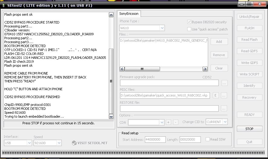

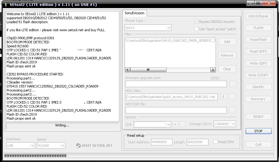

    miren al comenzar sale el siguiente proceso pero tarda un poco no mucho tiempo

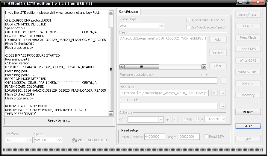

    en esta imagen me sale de sacar la bateria y volverla a poner cosa que si hago
    en esta ultima parte me sale que si no continua en 15 segundos ponga stop cosa que nunca continua y al apretar stop
    y me sale el error que coloque al comienzo el de
    if you like LITE edition - please visit http://www.setool.net and buy FULL.
    ChipID:9900,EMP protocol:0301
    BOOTROM MODE DETECTED
    Speed:921600
    Flash ID check:2019
    Flash props sent ok
    OTP LOCKED:1 CID:51 PAF:1 IMEI:---------------CERT:N/A
    FLASH CID:52 COLOR:RED
    set_gdfs_props failed, exiting
    Elapsed:0 secs.
    no se si seria mejor que pruebe con el proceso de far manager es que me da flojera intentarlo y cagar mi celular y volver a adarle un full flas y volver a poner skin acoustic fount de todo por favor alguien que me de una respuesta y q no sea de que aqui tengo los quick acces o de q el main metes aqui es q ya lo se eso ok de todas formas gracias y se esperqan prontas respuestas

    estas conectando con 2+5 (BOOTROM MODE), para que te funcione el bypass correctamente, necesitas poner primero el MAIN pero con la tecla ''C.'' para que se configure el teléfono y sea capaz de hacer un bypass con la tecla ''C'', no con BOOTROM MODE, si es con el BOOTROM MODE entonces si se llega a detectar el teléfono, en el lapso o proceso de los 15 segundos se va a trabar ya que no te detecta el certificado como se ve en tu imagen, haz bypass con tecla ''C''

    puedes hacer el inicio del bypass con bootrom mode... y despues cuando ponngas la bateria lo conectas con c.. pero no lo useltes hasta que se empiecen a escribir los bloques.....
