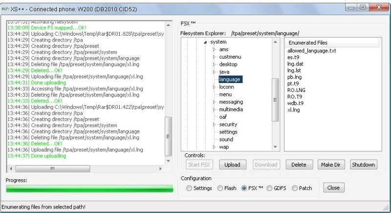

    saben creo que borre el archivo es.lng que recuerdo ahora la borre accidentalmente
    me da un poco de miedo flashearlo ,podrian pasarme ese archivo es.lng ?
    saben creo que yasè que paso , borre el archivo es.leng
    porfavor alguien si pudiese darme algun link para solamente arrastrarlo a la ruta
    tpa/preset/system/languaje ?
    aki tengo el
    link de la capturahttp://img.photobucket.com/albums/v84/rodrigo/leng.jpg
