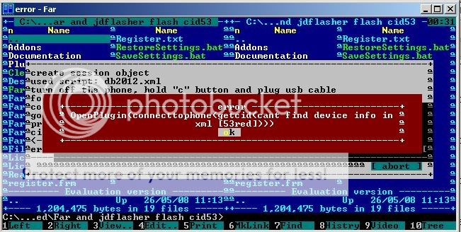

    error al flashear w200 cid 53
    hola tengo un problema al conectar mi w200 me da un error
    Quisiera saber si estoy haciendo algo mal.
    Al configurarlo elijo:
    Script: db2012
    Port: DCU-60
    Speed: 921600
    despues le doy clic en: Jump down into a large rabbit-hole
    me da el siguiente error
    Agradesco mucho que me ayudaranaa13

    Respuesta: error al flashear w200 cid 53
    Script: db2012
    Port: DCU-60
    Speed: 921600
    instalaste el executor.jar y executor.b y el customize_upgrade en tpa/preset/custom para poder parcharlo ya ke es cid 53
    Pero...como puede poner el executor si ese error no deja acceder al menu "ifs"????.....debe haber algo mas, a mi me pasa lo mismo....estas seguro que es plataforma db 2012???....ojala se resuelva.
    bajate el far con soporte de cid 53 ya que por eso te da el error
