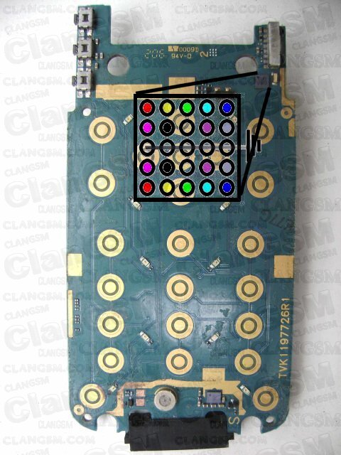

    problema de teclado w300
    Hola a todos antes que nada, bueno este es mi problema, resulta que el dia de hoy me regalaron un w300, el celular prende muy bien, carga bien, pero solamente no responde el teclado, a lo que vengo es a preguntar, podra estar suelto el flex del teclado? o sera que el celular ya no tiene solucion...

    Definitivamente es problema de flex, y para cambiarlo te recomendaria llevarlo con un experto, ya sabes, es un proceso delicado, que puede resultar peor ok

    no es el flex son xxxxx el es vga (cristal) se encuentra arriba de el foco del infrarojo es un pequeño cuadrito hay ke remplazarlo y listo saludos si tiene reparacion

    entonces solo es de reemplazar ese cristal que dices, pero hay alguna manera de hacerlo? algun tutorial? es algo que yo puedo hacer? o en verdad es mejor llevarlo al tecnico?

    Este es el cristal clientalo con una pistola de calor es lo que controla el teclado y los botones laterales...aaa6aaa6aaa6aaa6aaa6

    si,es el crystal definitivamente,se aplica calor con herramienta especial y se cambia...no cobran muy caro,o si puedes conseguirlo y te animas a cambiarlo hazlo tu mismo...

    amigo con pistola de calor weller o con pistola estacionaria, aplicas calor por la parte de adelante, un minuto mas o menos y con unas pinzas lo quitas con cuidado.... pones el repuesto y asunto arrelgado.. recuerda que el cristal consta de 25 pistas a remover....
