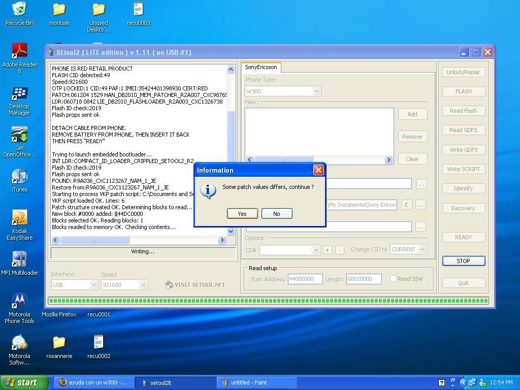

    en esta imagen lo q hice fue seleccionar el modelo de mi cel
    seleccionar el parche q lo hice con el programa Sim Unlock Generator
    y luego presiona Write Scrip
    en esta lo q hice fue deconectar el cable, remover la bateria, luego encender el cel con la C apretada t conectarlo al cable luego presione READY y salio la informacion
    y Presione q no
    luego salio esta informacion
    y ahi no c q hago presione YES o NO
    Última edición por bienve; 20/04/2009 a las 14:00:22

    Al dar el identify a tu cel te dice EXACTAMENTE que firmware tienes. Para crear el parche de liberacion necesitas exactamente ese firmware. No basta con que veas que es R9A036.
    Hace poco tuve problemas porque mi firmware era R9A036 America1 y los parches que estaba intentando instalar eran para un R9A036 Generic.
    Tal vez ese sea tu problema.

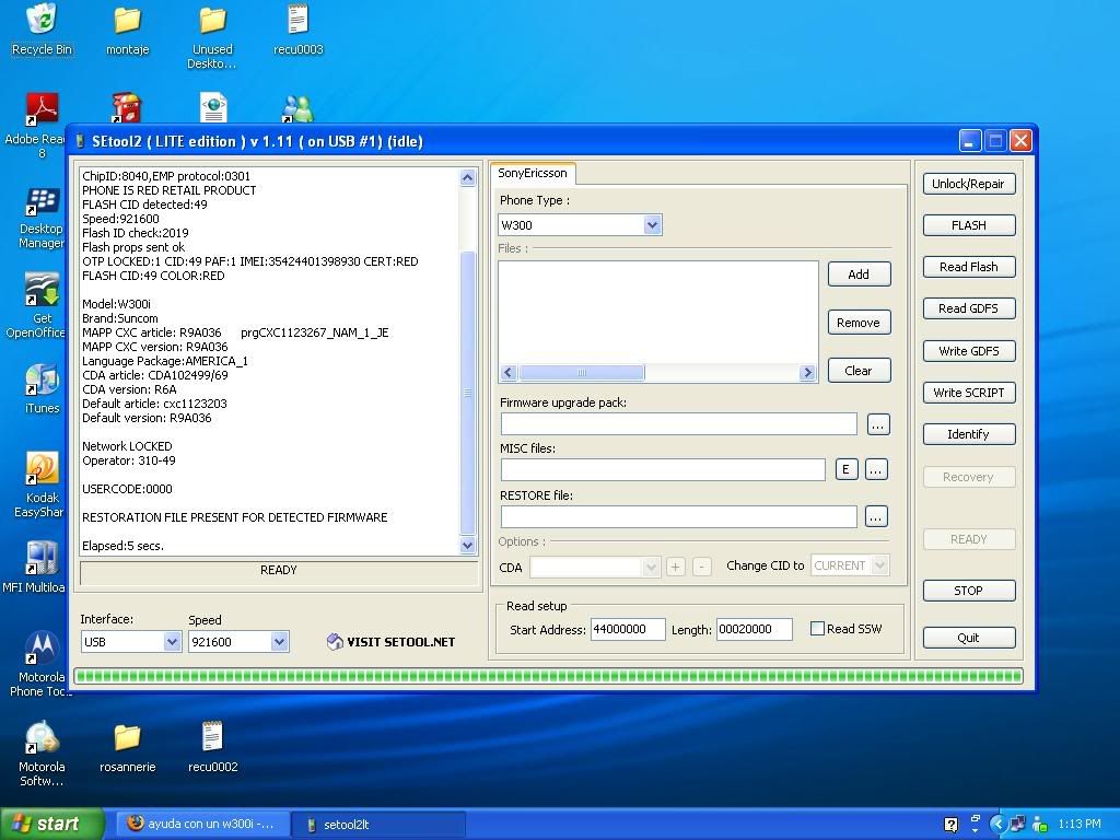

    aki esta toda la info
    Welcome to SEtool2 ( LITE edition ) v 1.11
    supported DB2010/DB2012 CID49/50/51/52, DB2020 CID49/51/52
    Loaded 51 flash descriptors
    if you like LITE edition - please visit http://www.setool.net and buy FULL.
    ChipID:8040,EMP protocol:0301
    PHONE IS RED RETAIL PRODUCT
    FLASH CID detected:49
    Speed:921600
    Flash ID check:2019
    Flash props sent ok
    OTP LOCKED:1 CID:49 PAF:1 IMEI:35424401398930 CERT:RED
    FLASH CID:49 COLOR:RED
    Model:W300i
    Brand:Suncom
    MAPP CXC article: R9A036 prgCXC1123267_NAM_1_JE
    MAPP CXC version: R9A036
    Language Package:AMERICA_1
    CDA article: CDA102499/69
    CDA version: R6A
    Default article: cxc1123203
    Default version: R9A036
    Network LOCKED
    Operator: 310-49
    USERCODE:0000
    RESTORATION FILE PRESENT FOR DETECTED FIRMWARE
    Elapsed:5 secs.

    Tu firmware es:
    Por lo tanto tienes que hacer el parche de unlock con el firmware
    R9A036_NAM_1_JE
    Tienes que buscar el firmware y descargarlo o flashear tu cel con el firmware que tienes.
