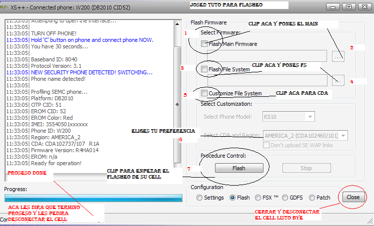

    tutorial para flaheo con xs++3.2 con imagenes
    tutorial por peticion de usuario bye

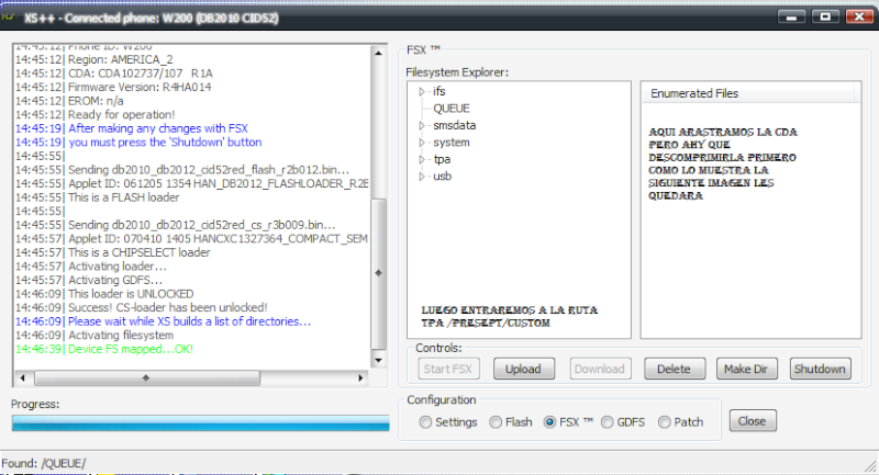

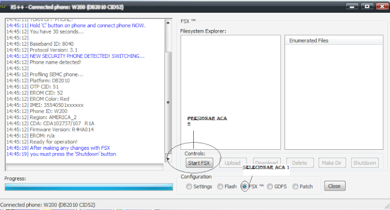

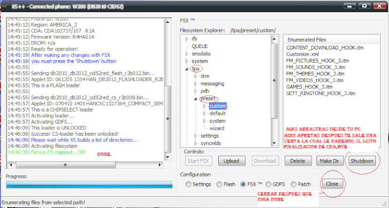

    en algunos casos no aparese la cda de los modelos como ser w200 w580
    poreso les dejo el segundo tuto como se hace para ingresar la cda espero de gracias.,
