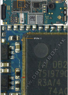

Me ha costaod mucho encontrar esta imagen...es para hacerle testpoint y liberar los w200 al fin..pero solo se podrán liberan x TP los CID51....eso es lo que ley en un foro bueno dejo la imagen:
http://i173.photobucket.com/albums/w...in/w200sp0.png

Vamos a ver yo le hice TP a un motorola que yo tuve y todo salio bastante bien, nunca se los hice a SE...el Test point es para liberar terminales..en este caso nuestros SEw200/CID51 pues se trata de tener un programa (que ahora mismo no se cual puede ser) y tener conectado el movil en modo flash abierto y hacerle el TP (osea que en el pin1 se tiene que conectar con otra cosa pero no se que es)yo en mi motorola conecte el punto TP con el chasis y le di a Unlock con el programa y me liberó el movil...

OK hola a todos, bueno viendo lo que está explicando el amigo, el TP o test point se refiere a quitar la protección del telefono para permitir liberarlo, haciendo TP el telefono permite flashearlo sin dificultad, eso al menos en algunas marcas según tengo entendido, con SE no tengo conocimiento, y es la primera vez que leo al respecto, me gustaría indicaras como se hace este procedimiento y con que programa se realizaria. Desde ya los agradecimientos.
Bueno les explico... estos Testpoints sirven para desbloquear los W200 cid49/51/52, pero deben poseer la herramienta unlock llamada DREAMBOX SE. De lo contrario este metodo no se puede utilizar con otro software diferente que no sea de la DREAMBOX SE.
Testpoint es simplemente hacer tierra en el telefono para asi poder romper la seguridad de este con la ayuda de un software.

amigo no confunda a la gente estos telefonos no se hacen por "fulflash como los otros" estos telefonos se realizan por logs de la siguiente manera:
(hablamos de la setool3box)
W200 CID51-------- 1log (patch unlock)
W200 CID52-------- 10logs (unlock permanente)

Pues se le esta contestando su pregunta claramente, estos telefonos no se hacen como los DB2020 sin logs (W580 K70 W710 etc...) ya que el W200 es DB2012 y es necesario usar logs para desbloquearlo.

Hola a todos,cuidadito con los TP que matan muchos telefonos y luego cuestan mas de levantar que valen ellos.
es preferible gastar un log de momento y poder hacerlo provisional sin riesgo
matar un phono es muy facil,despertarlo es mucho mas complicado
Pero al hablar de Testpoint estamos hablando en terminos profesionales y por ende el proceso tiene que ser realizado por un profesional o avanzado en estos procedimientos... asi que los novatos favor abtenerse de hacer procesos de tespoints, ya que pueden dejar inservibles los equipos.
