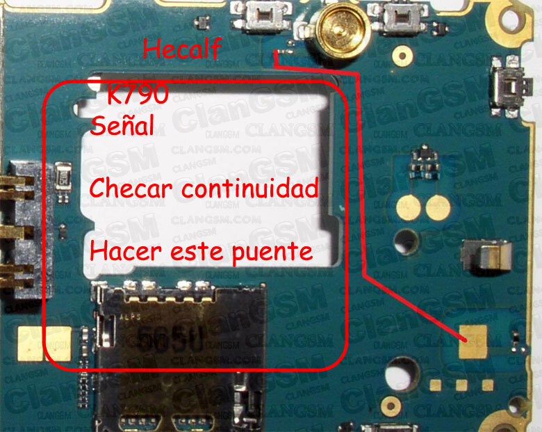

es un problema de hardware ay que hacerle mantenimiento y si eso no funciona realizar este jumper http://www.clangsm.com/forum/uploads...1273813128.jpg suerte.

y luego como puentar con un cable???
Respuesta: k790 sin cobertura de red auxilio??
si con un cable de cobre aislado lo puedes sacar de alguna bocina o algun cargador
esto implica desarmarlo, Soldarle el cable haciendo un puenteo, y por ultimo armarlo y probarlo? esto no daña el cristal o el telefono en corto o largo plazo?

no afecta para nada el telefono siempre y cuando se haga como se indica, lo unico que hace ese jumper es que corrija el fallo de la señal

Te agradezco, ya lo lleve con tecnicos y nada no pudieron, hice el puenteo que me dijo, y tampoco nada lo hace tener señal

Hey amigos yo tenia el mismo problema con mi k790, al igual que el compañero brandon79 yo tambien intente de todo, pero nada funciono, el verdadero problema era el hardware y lo solucione con el puenteo que posteo el compañero sergio666123, se me complico un poco desarmarlo, pero todo lo demas fue facil y lo mejor es que funciono.
