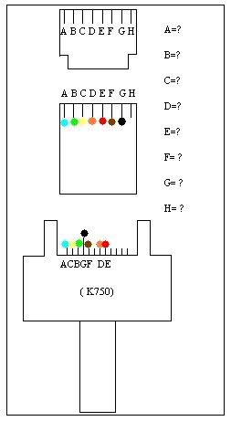

Hola , hace unos dias adquiri un Adaptador USB a COM RJ45 ( Uniusb Box By unlockers.net)
http://es.ucables.com/ref/USB-TO-COM-RJ45-ADAPT-R31783
pero lamentablemente no conosco el codigo de los pines de entrada del adaptador.
Desarme un cable K750 que me vino , y pude ver cual es su pinout correspondiente a mi adaptador.
Por favor podrian ayudarme a encontrar el pinout de mi adaptador . Osea , que valor (rx , tx ,gnd...) le corresponde a cada Pin de entrada de mi adaptador .
Les dejo el pinout de mi cable k750 .
http://i150.photobucket.com/albums/s99/turbomar/Uni.jpg

Segun esto el pin numero 8 del k750 es Vpp , en mi diagrama entonces F ( marron ) vendria a ser VPP(Cuento los pines de Derecha a izquierda)????
Muchas gracias. Saludos
