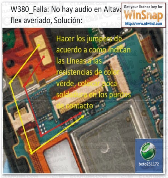

a mi me paso lo mismo y segun el service hay q resoldar un cable
Cambia el flex, lo que escuchas es por el parlante del audifono. Saludos
yo trabajo en una reparacion de cel y me llevaron un cel asi, lo q hice fue hacerle 2 puentes aqui te dejo el diagrama funciona al 100%[IMG]file:///C:/Documents%20and%20Settings/Administrador/Escritorio/falla%20de%20audio%20del%20w380.jpg[/IMG]http://www.clangsm.com/forum/uploads...1241465481.jpg

La solución a la consulta original más sencilla es la que indica splitoar ya que no se necesita cambiar el flex.
